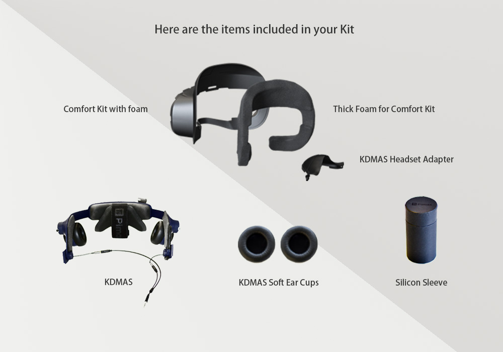

Voici les éléments inclus dans votre kit:

ÉTAPE 1: Retirez le capot avant d’origine. Pour ce faire, vous devez appliquer une pression sur le capot vers le centre du casque et tirer. Le capot avant en plastique sort et peut parfois nécessiter une certaine force pour être retiré. (Remarque: vous installerez le kit de confort après l’installation du KDMAS)
ÉTAPE 2: Retirez la sangle souple en retirant le Velcro.
ÉTAPE 3: Installez l’adaptateur KDMAS à l’extrémité du serre-tête souple KDMAS (la partie qui touche le haut de votre tête). Faites passer l’extrémité à travers la boucle de l’adaptateur KDMAS. Le support avec la glissière doit être orienté vers le HAUT.
ÉTAPE 4: Ajoutez les oreillettes incluses à chaque haut-parleur KDMAS.
ÉTAPE 5: Fixez l’adaptateur KDMAS sur le dessus du casque. L’adaptateur n’entre pas dans l’ouverture, mais la pince est poussée vers le bas depuis le haut.
ÉTAPE 6: Enclenchez les charnières KDMAS gauche et droite sur la tige de charnière gauche et droite pour fixer le KDMAS au casque.
ÉTAPE 7: Connectez l’adaptateur audio Y inclus et branchez la prise audio dans la prise audio GAUCHE du casque. (Remarque: si vous le connectez d’une autre manière, la qualité audio sera affectée négativement.)
ÉTAPE 8: Vous pouvez maintenant installer le capot de protection du Comfort Kit. Poussez-le dans le casque dans la même position que le capot d’origine.
ÉTAPE OPTIONNELLE: Installez le manchon en silicone en étirant le manchon en silicone sur le corps du casque. Cela peut protéger votre casque des chutes et des chocs.
